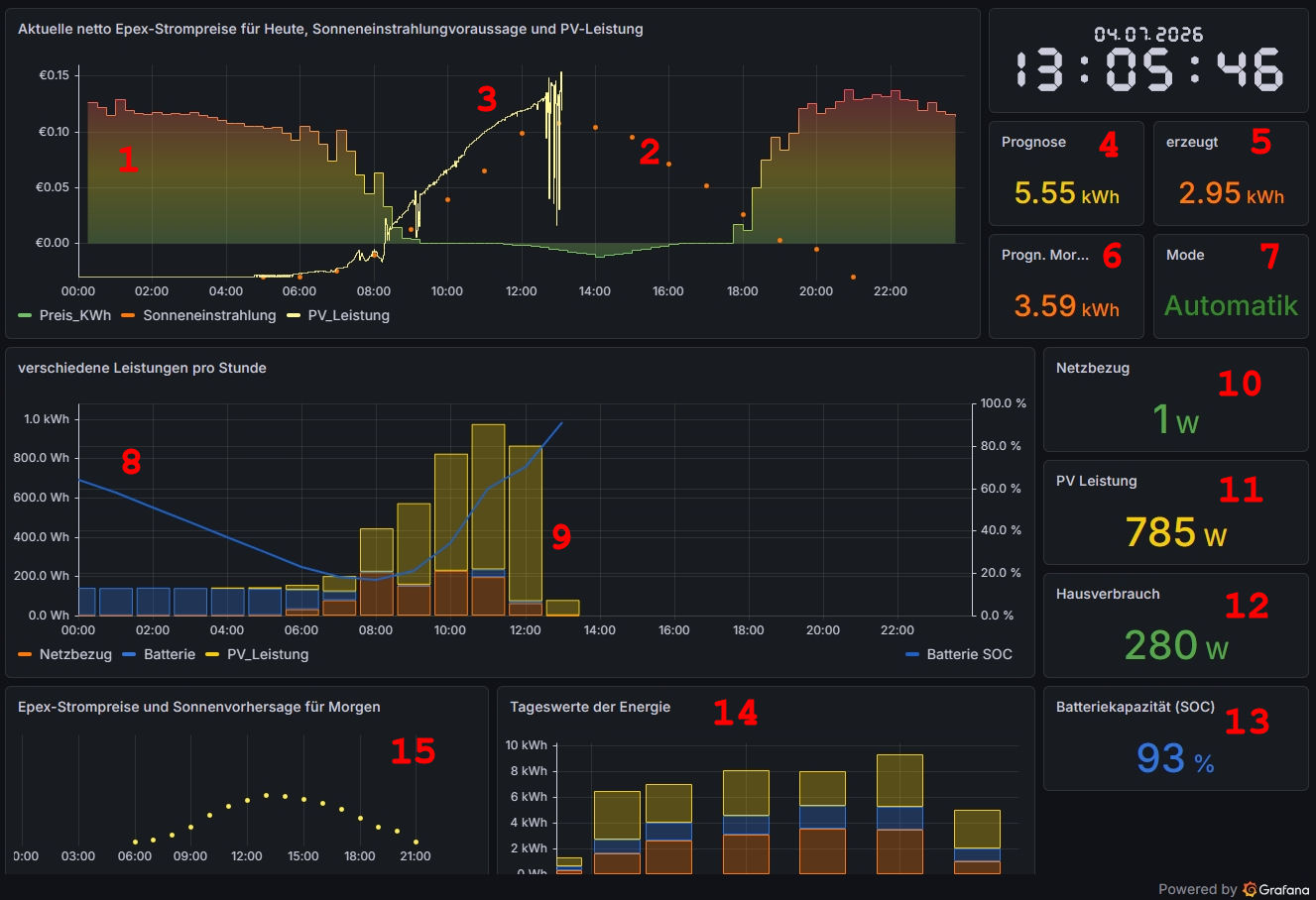

Die Energieanzeige in Verbindung mit einem dynamischen Tarif irgendeines Stromanbieters und dem Balkonkraftwerk von SOLAKON ONE kann die Stromkosten eines normalen Haushaltes minimieren. (Weitere Balkonkraftwerke sollen folgen)
Hier ist ein Überblick über die Funktionsweise.
Die live Anzeige zeigt folgende Daten:
  1. Epex Strompreise für 1 kWh in Euro. Dazu muss man noch ca. 21 Cent für Steuern, Netzentgelte, Speichergebühren usw. rechnen.
  2. Sonnenertrag Vorschau für heute. (Orange Punkte)
  3. Aktueller Ertrag der Panels. (zusammen 1000 Wp)
    3a = aktuelle Ladung der Batterie (Lila)
  4. Ertragsprognose für heute
  5. Aktueller Ertrag bis jetzt.
  6. Tagesprognose für den nächsten Tag.
  7. Steuerungsmode
    Automatik = Der Solarertrag wird im Haus verbraucht und der Akku wird geladen. Es wird nichts eingespeist. Wird mehr Solarertrag erzielt, wie verbraucht werden kann, wird alles gedrosselt. Nachts wird der Strom in den teuren Stunden, mithilfe des Akkus, erzeugt.
    PV-Laden = Der Solarertrag geht nur in die Batterie
    Netzladen = Der Akku wird über das Netz in den preiswertesten Stunden geladen (Wenn zu wenig Sonne da ist)
  8. Momentane Kapazität der Batterie (SOC)
  9. blau = Die nötige Leistung wird durch den Akku erzeugt (max 800 Watt)
    gelb = Leistung erzeugt durch die Sonne
    rot = Netzbezug, der bezahlt werden muss
  10. Aktuelle Netzbezug
  11. Aktuelle PV-Leistung durch die Sonneneinstrahlung
  12. Aktueller Hausverbrauch
  13. SOC des Akkus
  14. Tagesdaten. Aufteilung wie in Punkt 9
  15. Vorschau der Sonnenleistung und nach 14:00 Uhr zusätzlich die Strompreise für den nächsten Tag
  16. Wann wird aus dem Netz das nächste Mal geladen, falls zu wenig Sonnenenergie vorhanden ist?
  17. Wann wird das nächste Mal der Strom aus der Batterie erzeugt?
Interessant wird es erst bei Tagen ohne Sonne. Dann kann man erkennen, wann der Speicher geladen und wann entladen wird und ob der Speicher für die teuersten Stunden reicht.
