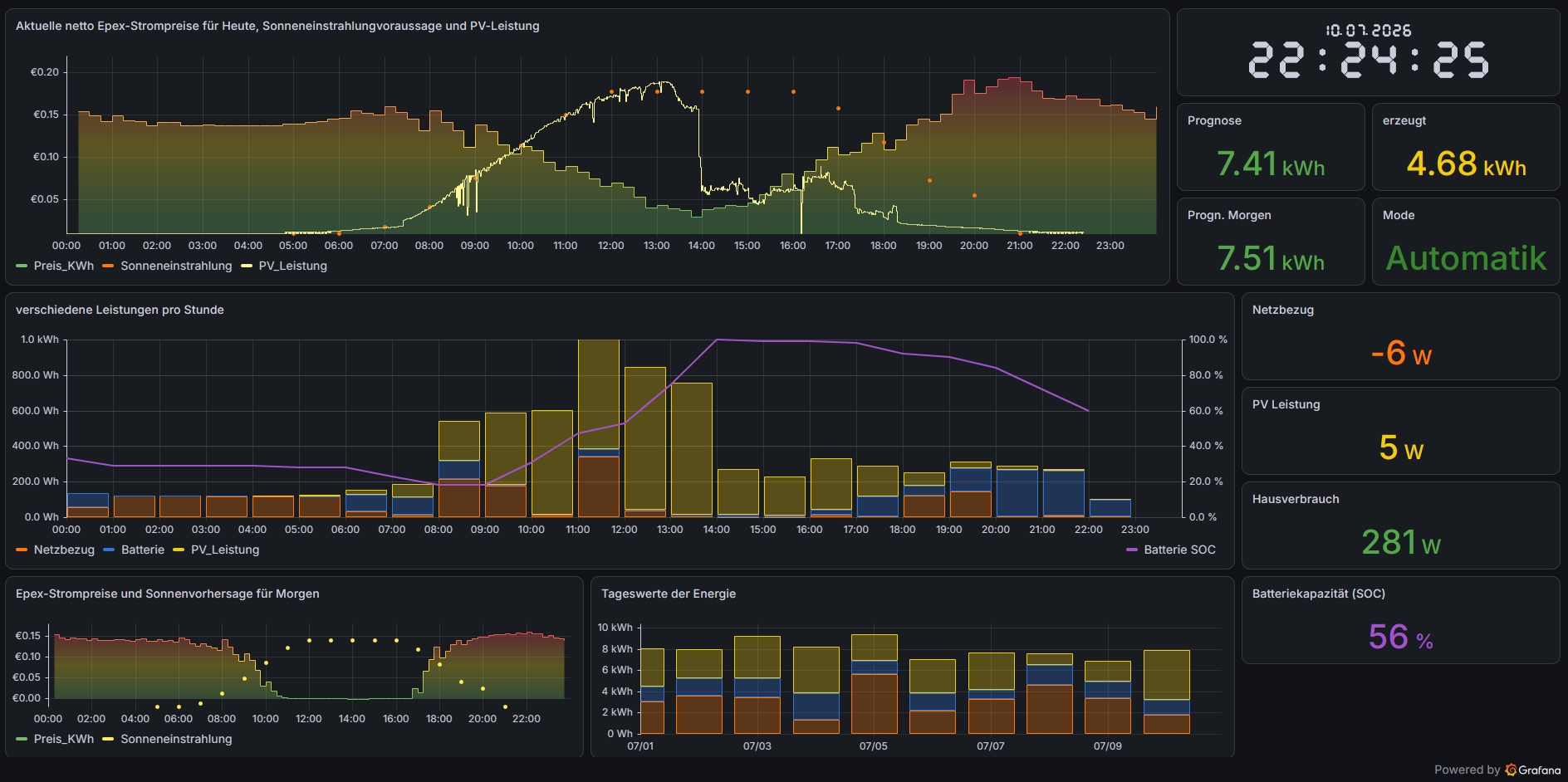

Das SOLAKON Balkonkraftwerk, welches die live Daten liefert, besteht aus einem onBasic 1000W Komplettpaket.
Unser Grundverbrauch der Wohnung in der Nacht sind ca. 200 Watt. So sieht es an einem sehr sonnigen Tag aus:
Was man deutlich erkennen kann ist, dass um 14:00 Uhr die Batterie voll ist und ab dann die Solarmodule auf die 250 Watt Grundlast gedrosselt werden. (0 Einspeisung!)
Deshalb habe ich jetzt einen 2. Speicherblock bestellt. D.h. wenn man ca. 250 Watt Grundlast hat, sind 2 Speicherblöcke à 2.11 kWh genau richtig. Auch sind die 2 x 500 Bifaziale Module völlig ausreichend, wenn sie genau nach Süden und schattenfrei ausgerichtet sind. Hier ist eine genaue Beschreibung der Anzeige.
Das gilt natürlich nur, wenn die oben genannten Eckdaten übereinstimmen. Mithilfe der Anzeige kann man das aber dann überprüfen. Die Steuerung hat den Vorteil, dass sie in Verbindung mit einem dynamischen Tarif auch im Winter, wenn die Sonne nicht scheint funktioniert. In diesem Fall wird die Batterie in genau den preiswertesten 15 Minuten Abschnitten geladen und die gespeicherte Energie reicht dann für die Grundlast aus. (Wie genau können wir dann im Winter sehen.)
Was mir auch noch aufgefallen ist: Zeitweise werden bis zu 1151 Watt erzeugt! Die Bifazialen Module liefern wirklich mehr Leistung als die angegebenen 1000 Wp. Hier ein Auszug aus der Datenbank mit den dazugehörigen Zeiten:
