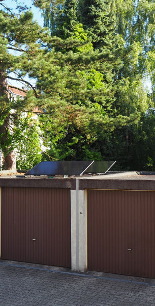

Die beiden Solarmodule kann man so wie auf dem Bild montieren.

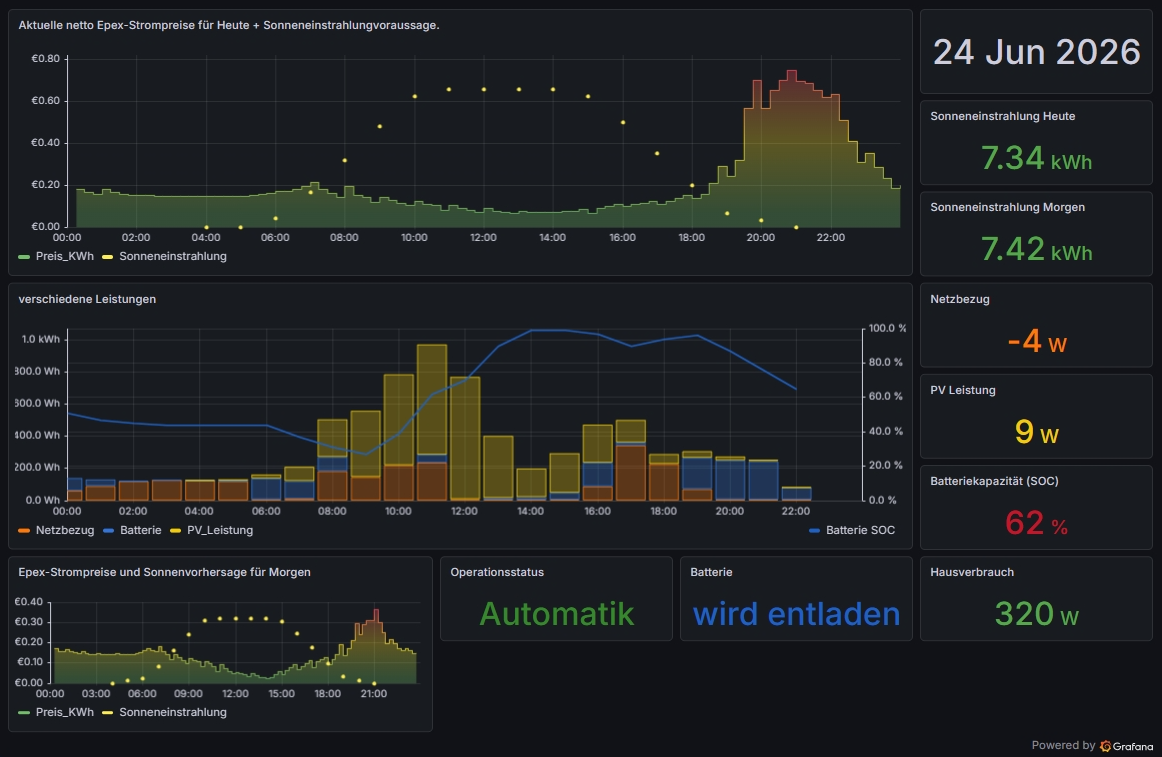

So sieht dann die Anzeige aus. Das ist noch eine BETA Version.
Was ist auf der Anzeige zu sehen?
Um 19:45 Uhr steigt der Strompreis stark an. Die Batterie ist vom PV-Strom über den Tag voll geladen worden und wird jetzt dafür benötigt die nächsten2-3 Stunden zu überbrücken. Die Balken sind:
rot = Netzbezug der eingekauft wird
gelb = erzeugte PV-Leistung
blau = Erzeugter Strom aus der Batterie (Der Batterie SOC nimmt ab)
Die Steuerung ist dafür ausgelegt, den vorhandenen Batteriestrom für die teuersten Strompreisstunden am Tage zu nutzen. Das bringt die beste Ersparnis.
