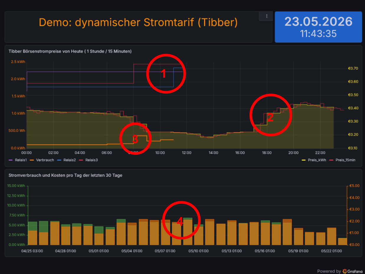

Die Anzeige der Strompreis geführten Steuerung kann so aussehen. Die live Anzeige kann man hier sehen. Sie gilt für das Ruhrgebiet. Weitere Informationen in diesem Dokument. Was kann man auf der Anzeige sehen?
![[Bild: Tibber.jpg]](https://energieanzeige.de/bilder/Tibber.jpg)
Zur Zeit steht die Steuerung nur in Verbindung mit der Solaranzeige zur Verfügung. Hier ist die Dokumentation dazu. Sie funktioniert im Moment noch nicht mit der Energieanzeige!
- Hier kann man sehen wie die Shelly Relais geschaltet werden.
lila: Das Relais schaltet aus in den 3 teuersten Stunden
blau: Das Relais schaltet zu den 5 preiswertesten Stunden am Tage ein (300 Minuten)
rot: schaltet nur ein, wenn der Preis unter 0.3003 € sinkt. Zusätzlich ist eine Voraussetzung aktiv, die besagt, dass der Preis sich zwischen 0.1804 € und 0.3114 € bewegen muss. Es ist zusätzlich noch eine minimale Einschaltzeit von 100 Minuten und eine maximale Dauer von 360 Minuten angegeben.
Damit kann man auch sehen, wie man Relaiskontakte grafisch anzeigen kann.
- Der aktuelle Tibber Preis inkl. Steuern und Netzgebühren für das Ruhrgebiet
Gelb = stündlicher Preis
Rot = 15 Minuten Preis
- Verbrauchsdaten geliefert von Tibber
- Verbrauchsdaten pro Tag.
roter Bereich: es war teurer Strom Man musste mehr für weniger Strom bezahlen
grüner Bereich: Man musste weniger bezahlen und bekam aber mehr Strom
