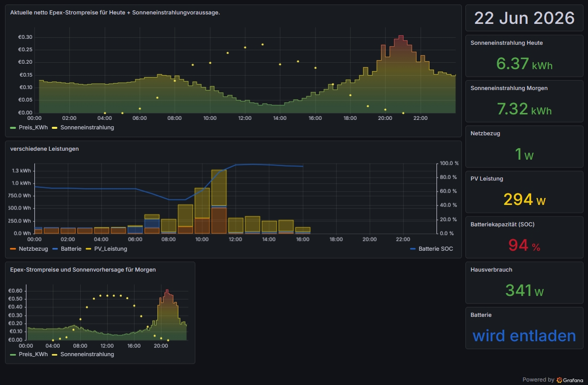

Hier kann man den ersten Entwurf der Energieanzeige vom SOLAKON Balkonkraftwerk sehen. Es ist noch ein Arbeitsentwurf, der noch mit der Zeit angepasst wird. Man kann aber schon einmal sehen, wohin die Reise geht.
Es handelt sich hier um ein SOLAKON ONE mit 2 Solarpanels à 500 Wp und 2.1 kWh Speicher, also die kleinste Ausbaustufe die man so bekommen kann.
Links oben auf der Anzeige sieht man die Epex Börsenpreise vom 21.6.2026 (Ohne die Steuern und Netzgebühren) damit kann man die preiswertesten und die teuersten Zeiten ausmachen. (Im 15-Minuten-Takt) In diesem Fall sind die Abstände zwischen preiswert und teuer nur gering. Da gibt es ganz andere Preissprünge. Außerdem sieht man die Sonnenscheinprognose von diesem Tag.
Darunter das Panel ist schon interessanter.
Die Blaue Linie ist der SOC der Batterie. Also wie voll ist die Batterie zur Zeit.
Der orange Balken zeigt die Menge der Energie, die vom Stromanbieter kommt und bezahlt werden muss.
Der blaue Teil ist die Menge der Energie, die die Batterie erzeugt hat.

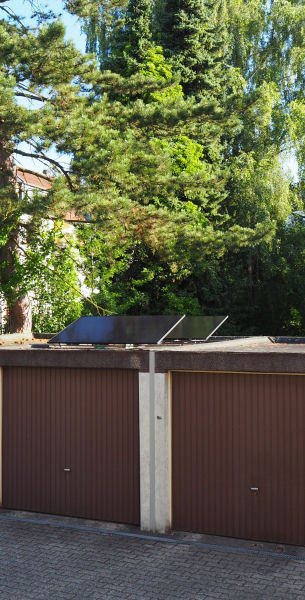

Der gelbe Balken ist die Menge der Energie, die durch die PV-Module erzeugt wurden. Also durch die 2 Mudule auf dem Garagendach.
Die Berechnung ist bei dieser Anzeige pro Stunde.
Darunter die Anzeige zeigt die Sonnenvorhersage von Morgen und ab 14 Uhr auch die Strompreise von Morgen an.
Rechts sind aktuelle Werte zu sehen.
Die Anzeige hat noch etwas Platz, also kommen noch weiter Informationen darauf.

Die maximale selbst erzeugte Leistung vom Wechselrichter ist 800 Watt. Da Hilft auch die PV-Leistung nicht weiter. Das heißt, werden in der Wohnung mehr als 800 Watt benötigt, muss in jedem Fall noch Strom vom Stromlieferant dazu gekauft werden! Ganz autark kann man also mit einem Balkonkraftwerk nie werden. Aber es hilft schon mehr als man zuerst vermuten sollte. Wenn man dann noch die größeren Verbraucher in die Zeit legt, in der der Strompreise am niedrigsten sind, spart man zusätzlich. (Waschmaschine, Boiler, Spülmaschine usw.) Die maximale PV Leistung liegt so bei 850 Watt meiner beiden Module, da die PV Module weder optimal nach Süden ausgerichtet sind, noch die optimale Neigung haben.

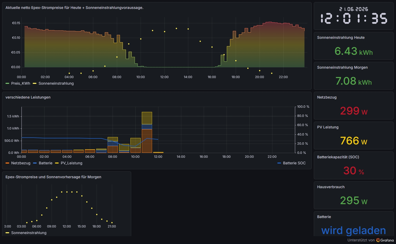

Einen Link der live Anzeige dieser Demo Anlage findet ihr etwas weiter unten. Diese Anzeige zeigt, wie die Steuerung so am Tage funktioniert. Weitere Informationen dazu gibt es hier im Forum.
Die Software ist so ausgelegt, dass man ein Maximum spart, durch die Sonnenenergie und die konsequente ausnutzen der günstigen Strompreiszeiten. D.h. die teuersten Zeiten werden durch die Batterie überbrückt. Mithilfe der live Daten kann man schon einmal erahnen, wie so ein Balkonkraftwerk funktioniert. Weiter Informationen folgen.
Hier kann man schon einmal live sehen, was so ein mini Balkonkraftwerk leistet.

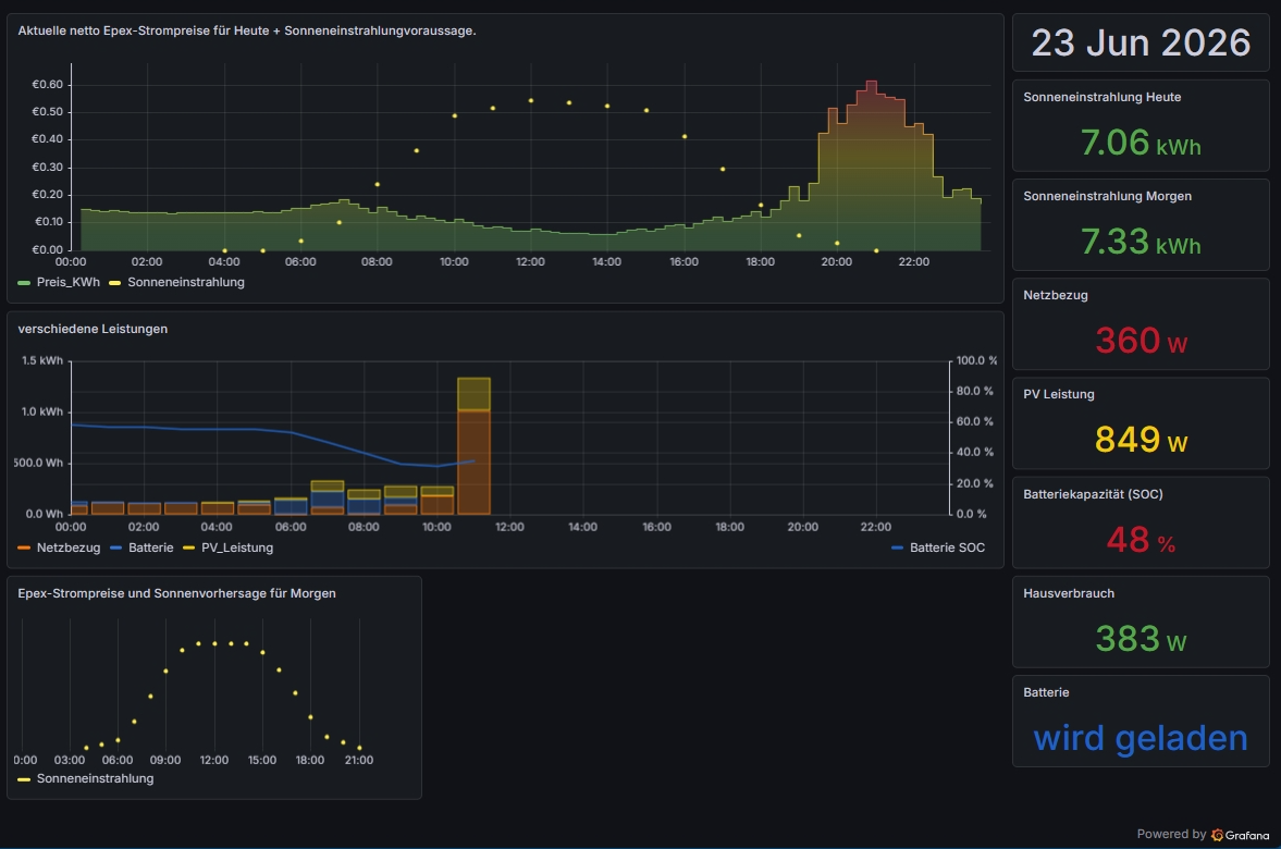

Noch ein Screenshot von einem Nachmittag. Daran kann man schon erkennen, wie viel Energie durch die beiden Module produziert wird.
Die PV Leistung liegt immerhin bei 849 Watt.
